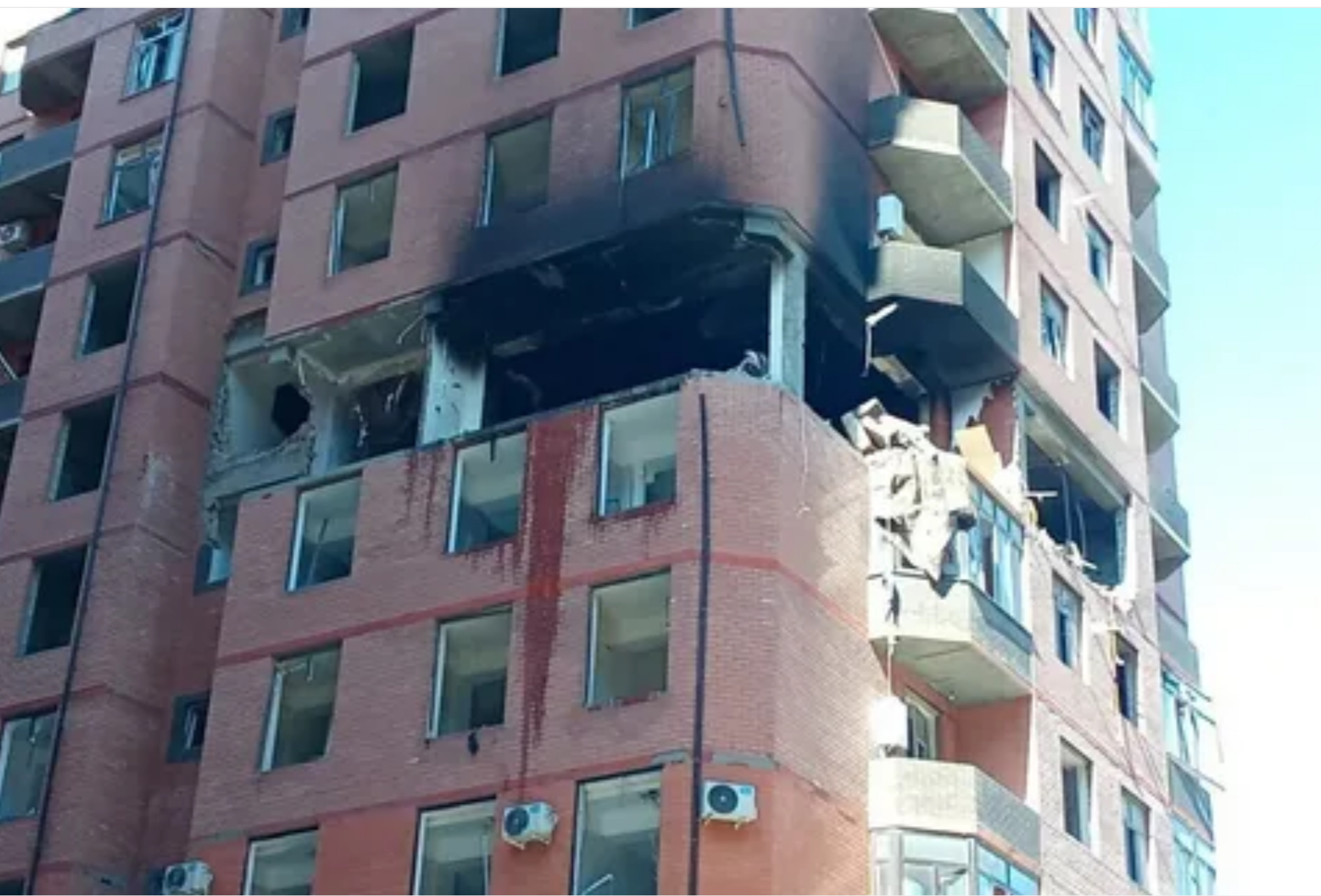

Только что по новостям (Вести) показали в Махачкале взрыв газа, многоэтажка. IMG_2109Женщина, побывавшая в эпицентре взрыва - спустилась вниз сама и рассказала что включила свет.
Narrenfreiheit
ВТБ!
ВТБ!
Дилетант
Сообщений: 28348
25.03.2025 в 20:55:56
MADONNA написал 25.03.2025 в 20:47
Подъезд не сложился.
