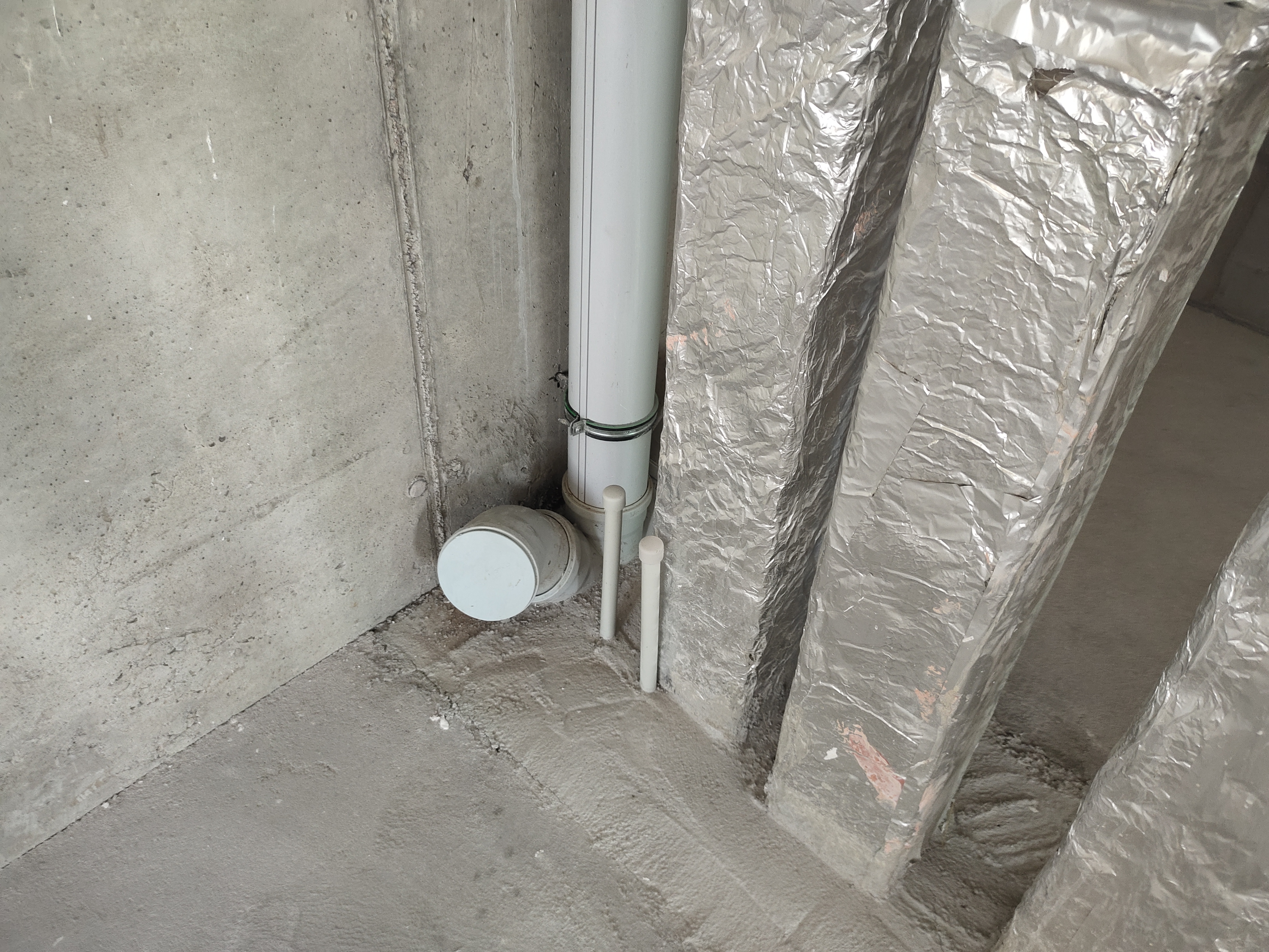

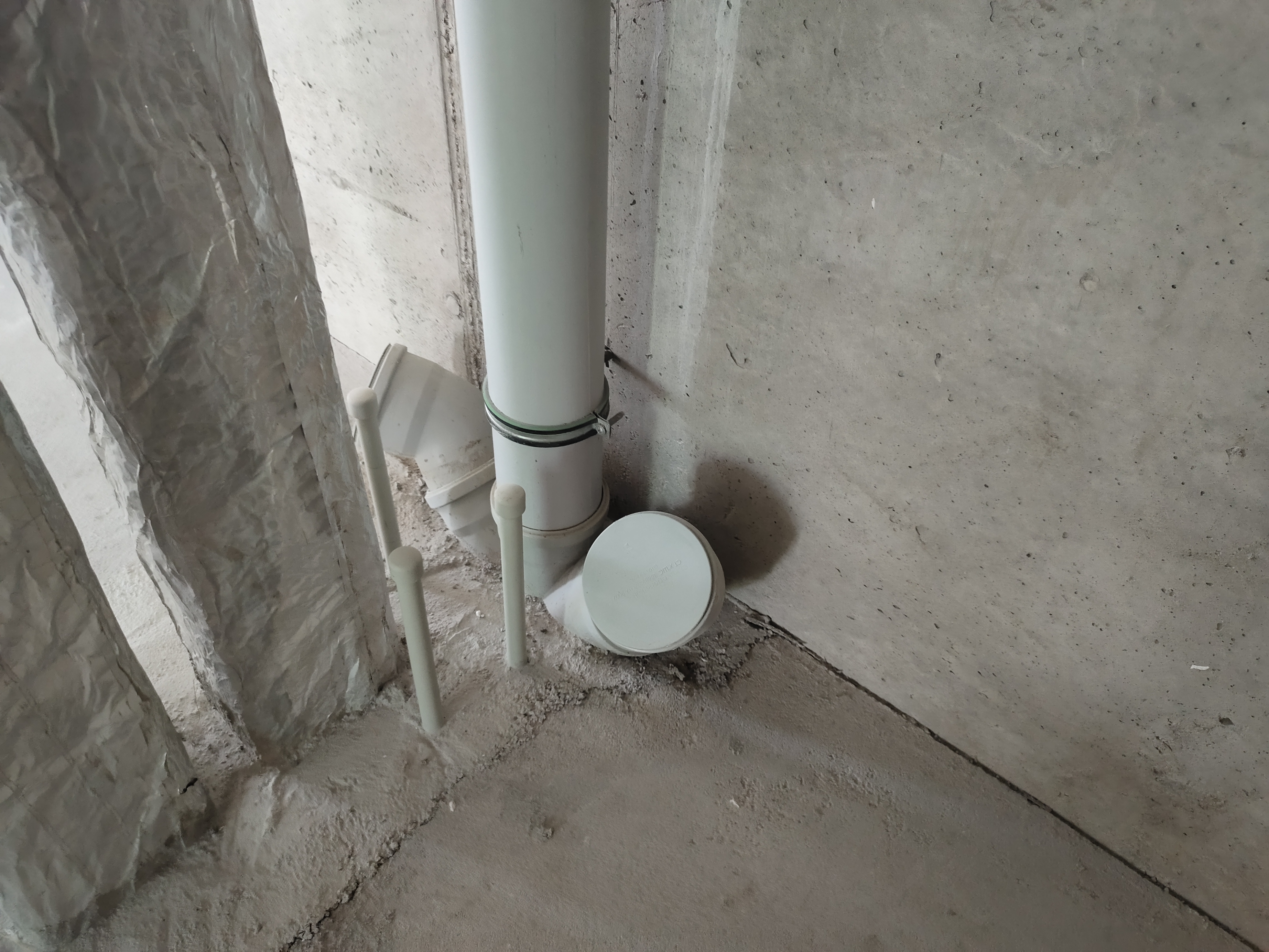

Задача усложнилась на практике.. Оказывается в зоне санузла и душевой уже сделаны два ввода водопроводных. Что лучше сделать при таком раскладе и как теперь строить коллекторный узел?

ВТБ!,  ВотIMG_20250603_132013IMG_20250603_132016если один на инсталляцию и раковину использовать, а второй на душевую кабину, то я ведь не смогу их в одном коллекторе объединить, либо мне вдвойне нужно будет расходы увеличить, или может их можно в одну трубу соединить? Но так разве делают?..

Вероятно, есть какой-то этажный щиток с коллекторами, счётчиками и прочим? Можете сфотографировать его содержимое и указать, что относится к Вашей квартире?
Каким способом соединены эти два ввода? Тройники в стяжке?
Опрессовку ввода делали?
P.S. Просто оставить аппендикс нельзя - в нём будет застаиваться вода. Или вскрывать стяжку и делать один ввод, или как-то использовать оба.

dap1977dap написал 19.07.2025 в 09:43
Вот
Выкинуть всё это безобразие от застойщика и сделать нормально. ППР в стяжке - это не нормально.

ВТБ!, да, верно, есть этажный щиток, но пока что я не могу его сфотографировать, намного позже только смогу. Но я думаю вряд ли мне дадут в этот этажный щиток что то установить свое..
Такой же же вывод воды есть ещё на кухне.
И выкинуть все и переделать я не смогу - мне тогда по всей квартире и очевидно не только придется стяжку вскрывать.
А чем грозит застой воды и ППР в стяжке? Грязная вода будет подмешиваться в рабочий стояк? А может мне какой то клапан ограничивающий поставить?.. Полипропилен из за расширения может треснуть я так понимаю и залить внутри стяжки соседей снизу?..

dap1977dap написал 20.07.2025 в 03:51
Тогда не стоит это и обсуждать.
Если трасса идёт транзитом на кухню и оба отвода приварены к тройникам, тогда можно подключиться к любому. При желании на другом переварить заглушку ниже.
Если один отвод (дальний от коллектора) тупиковый и приварен к уголку - подключиться к нему.
P.S. И ничто не мешает использовать оба отвода: к ближнему коллектор, к дальнему смеситель ванны/душа. Но взаимное влияние потребителей никуда не денется: включат воду на кухне - изменится температура воды в душе.
