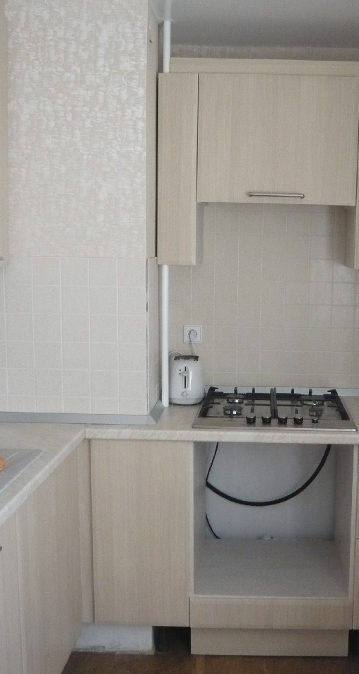

Почти все фото именно такие - труба лишь частично - от стрлешницы до низа полок находится навиду
Я не писал "на виду" - я писал "доступно для осмотра". Или вы не понимаете разницу? Поясню - открыл верхний шкаф, вынул хлам - видишь трубу стояка...
Для этого надо прорезать дно, крышу, полки и заднюю стенку шкафа. Если не прорезать заднюю стенку - то собрать шкаф вокруг трубы весьма интересное занятие. С длинным отводом - может быть еще интереснее)
Кстати на фото - заглушка на трубе, и ручка с крана снята, диэлектрический вставки нет - возможно инспектор приходил и ему не понравился кран над плитой) Пластиковый плинтус впритык к варочной, и жить ему недолго. "Все как мы любим")))

MADONNA написал 21.10.2025 в 14:33
Ну вот почему бы здесь не переварить отвод, так чтобы кран оказался в полочке и отвод выходил справа от трубы?
Сообщений: 139295
21.10.2025 в 15:04:21
Мишутк, тогда уж переварить ниже столешницы и не надо проходить шлангом через столешницу. Затраты на сварку одни и теже. Дел - на час.

BV написал 21.10.2025 в 15:04
Мишутк, тогда уж переварить ниже столешницы и не надо проходить шлангом через столешницу. Затраты на .....
Согласен. Было-стало, уж из кусочков нарыл. Фасады (нижний и верхний, по газовой трубе) на последнем фото - дверки. Еще ручек нет.

BV написал 21.10.2025 в 14:44
А разве так можно? Главное не осмотр(по опасности), а скопление газа в замкнутом пространстве.

Мишутк написал 21.10.2025 в 15:12
Согласен. Было-стало, уж из кусочков нарыл. Фасады (нижний и верхний, по газовой трубе) на последнем .....
Можно отрегулировать петли, чтобы сделать побольше зазоры между фасадом и дном и верхом шкафа. Можно сделать дно и верх покороче, чтобы щели были побольше для вентиляции. И тд - по месту.

BV написал 21.10.2025 в 16:43
Можно отрегулировать петли, чтобы сделать побольше зазоры между фасадом и дном и верхом шкафа. Можно .....
Все переживают о том, что кран окажется в замкнутом не вентилируемом пространстве. Но никто не парится насчет того, что даже при кране на виду шланг от него уходит в тоненькое отверстие в столешнице и далее он, все подключение, и изнанка варочной поверхности все равно находятся в замкнутом корпусе кухонной мебели. Если подключение крана проверено и его не крутят постоянно, у него нет причин вдруг резко начать пропускать. А если по старости начнет потихоньку подтравливать, запах отдушки такой, что даже из щелей она будет очень хорошо ощущаться при невзрывоопасной концентрации газа (ну, при условии постоянного пользования кухней, не раз в месяц).
