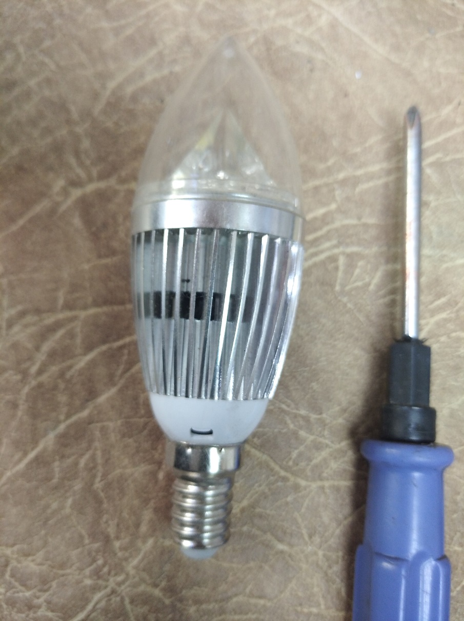

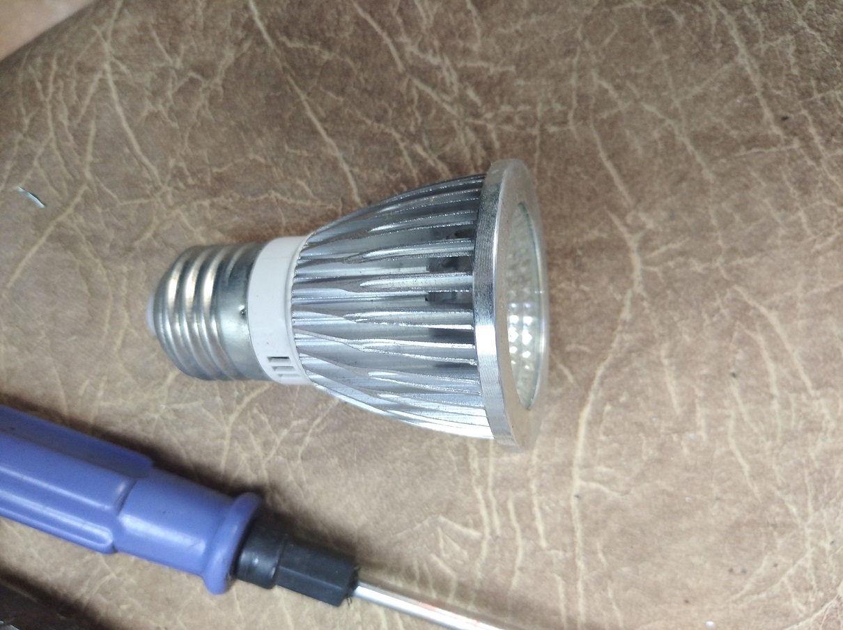

27.05.2026 в 13:08:58
Вадим М написал 27.05.2026 в 10:50
массовом сегменте металла не встречал.
Раньше много было, алюминия не жалелиIMG_20260527_150104

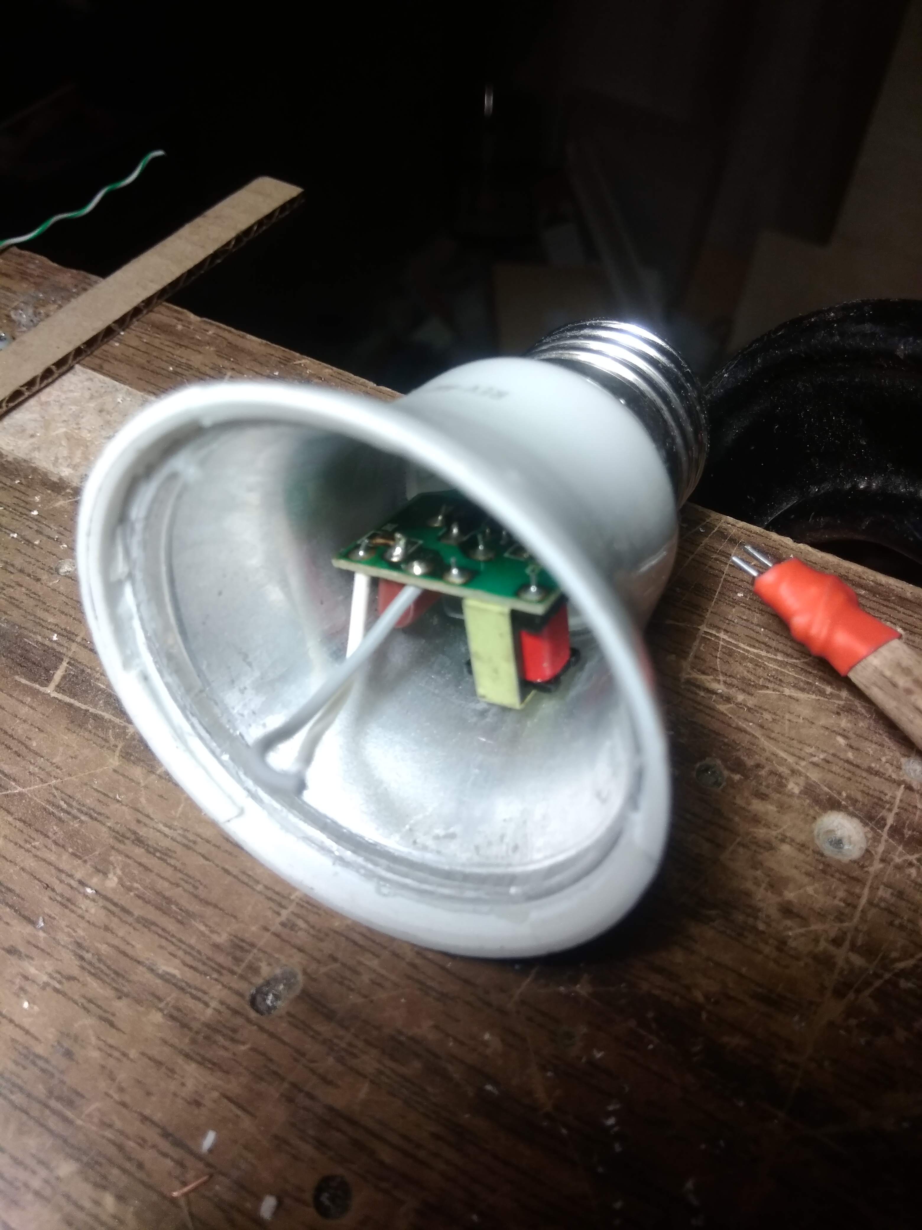

sanya1965
sanya1965
Регистрация: 15.10.2007
Сообщений: 21751
27.05.2026 в 21:44:28
Вадим М написал 27.05.2026 в 08:56
Это как, кулер от компьютера поверх лампы установили? )
У моих ламп внутри вкладыш алюминий по всей внутренней юбке. Для 7w я сверлил пару отверстий (напротив друг друга) d1mm. Для 10w и более -4 отверстия. Горячий воздух выходит, с другой стороны холодный заходит. Это и есть обдув. Матрица как таковая служит оооооочннь долго, если создать ей условия. Без бросков, перенапряжений, перегрева. Поэтому в драйвера дополнительно IMG_20260523_195124

калямба написал 27.05.2026 в 13:08
У Навигатора есть/были подобные, с Е27. С массивным решетчатым радиатором. Около 1000 рублей. За штуку.
Dmitry47
Dmitry47
Регистрация: 20.04.2008
Сообщений: 6087
27.05.2026 в 22:26:34
sanya1965 написал 27.05.2026 в 21:51
У Навигатора есть/были подобные, с Е27. С массивным решетчатым радиатором. Около 1000 рублей. За .....
Я такую однажды купил на ягодах ещё огромную как е14 на 10 ватт, там алюминия грамм 200 в рёбрах и крашенная, рублей 80 стояли, здоровая, тяжелая, а светит как мелкая гаус. Все равно греется как печка, металла дофига, а толку чуть. Надо вентилятор ставить и тепловые трубки. Ну или ватерблок и к стояку хвс подключать.

Почитал выше, странные люди.... Я не призываю открывать ИП по ремонту ламп. Задача вполне конкретная - заплатить поменьше (или вообще не платить), и штоп горели вечно. Кто жеж не хочет? Но я экспериментирую, испытываю, показываю результаты. И они (для меня) отличные. На фото штатный алюминиевый колпак внутри пластикового патрона.
Про перепайку разъема не увидели. Которая заодно. Ну сходи, отдай полторашку.... Там делов на 10 минут.
