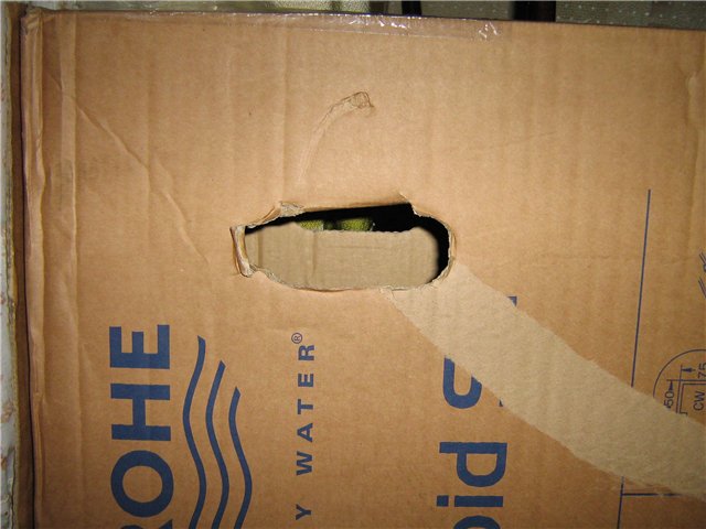

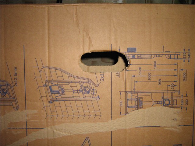

Сегодня доставили мне 38775 Rapid SL 4 - in - 1 set for WC. Пока на вид и по ощущениям очень хорошее качество, радует внимание к мелочам и продуманность конструкции и упаковки. Очень похоже на упаковки товаров, которые приходят из Amazon - ничего лишнего, и все ради удобства покупателя. Да, немецкая инженерная мысль может предусмотреть абсолютно все, но не наших людей) Поэтому немного адреналина при распаковке я тоже получил. Чтобы вытащить саму раму из коробки, положил ее набок на пол, вытянул раму, пакеты с деталями и вдруг... :eek: выкатывается оттуда гайка... Потом пластиковая шайба... У меня сразу в голове - ну, все - половину деталей теперь буду подбирать по строительным рынкам. И стоило было заказывать комплект 4 в 1... Не зря мне сразу как-то не понравились неаккуратно прорезанные дырки-ручки в коробке. Вытащил все пакеты, стал перебирать... О чудо! Вот вторая гайка! И шайба нашлась. Но все это внутри пакета затянутого сверху проволокой. Как так?? Присмотрелся, а пакет разрезан :cool:
Короче говоря, где-то на складе или в транспортной компании им неудобно было носить коробку, и увидели, что на картоне заводским способом намечены отверстия под ручки для переноски. Ну, так пробейте их пальцами. Нет! У нас же везде профессионалы) И вот они ловким движением руки прорезали эти дырки с помощью ножа. А внутри пакет с деталями. (Это еще хорошо, что не пробили мне сам бачок!) Дырищи получились ого-го! Широкие, как русская душа. Да еще и с обеих сторон коробки. То, что те гайка и шайбочка болтались там и не вывалились по дороге, это просто чудо...

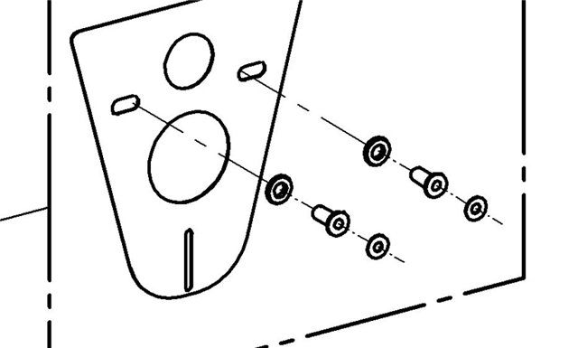

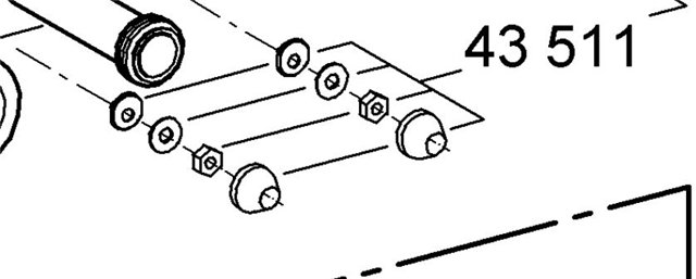

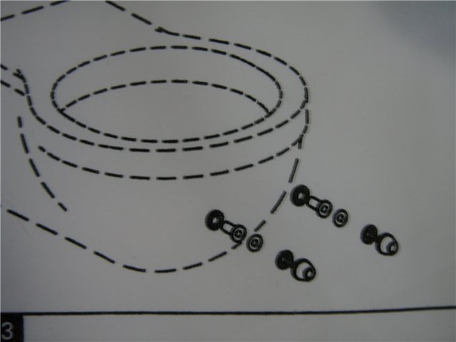

Вроде, со всем разобрался. Но осталось два вопроса. В комплекте есть переходник со смывного колена инсталляции 80 на трубу 100 мм. А дальше как? Он ведь будет болтаться в раструбе стандартной трубы 110. Есть ли какая-то манжета или переходник? Посмотрел, что у Rehau есть система труб внутренней канализации 100 мм, но там нет нужной мне крестовины. Значит еще усложнять. Лучше сразу перейти на 110, но как? Еще не совсем понял насчет этого: фрагменты деталировки с чертежа в основной монтажной инструкции
схема с пакета, в который упакована шумоизоляционная прокладка
В каком же порядке все это располагать при монтаже унитаза?
Ясно одно - гайка будет последней ;) PS Не) последним пойдет декоративный колпачок
