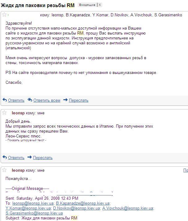

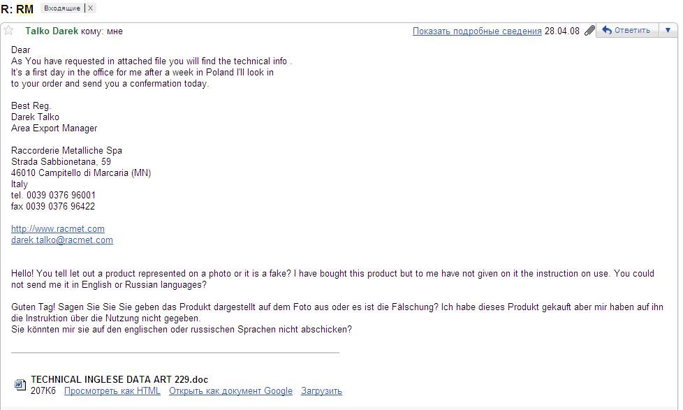

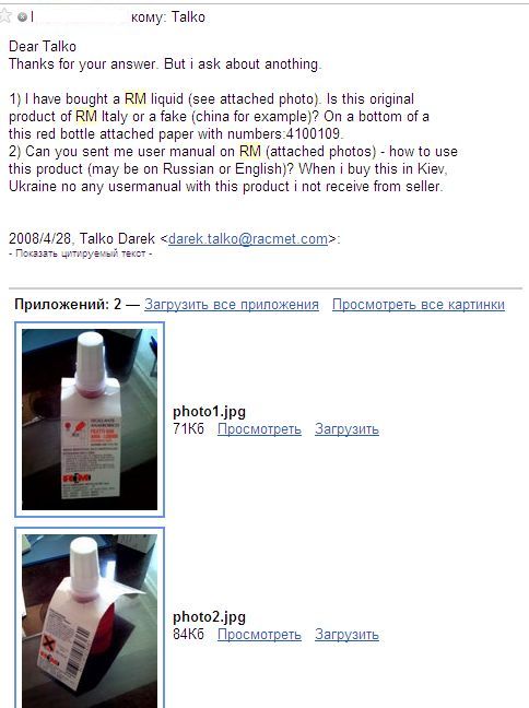

дайте Вашу почту я перешлю все что есть по переписке с ними, в том числе вижу pdf-ку
А это киевляне отвечали
---------- Пересланное сообщение ---------- От: Юрий Комар
Дата: 5 мая 2008 г. 12:09 Тема: RE: Леон Сервис RM
Можно использовать в водоснабжении, отоплении.: Добрый день. Это все что есть!!! С уважением Комар Ю.В. моб. +38067-509-35-83 тел./факс +38044 239-15-93 тел./факс +38044 502-90-48-49, 502-90-48, www.leonsp.kiev.ua
Добрый день. А подскажите жидкостью RM можно паковать резьбы на водопроводных трубах - в ванной, кухне ? Меня смущает отсутствие упоминания слова aqua - вода в текстах. Не токсично ли соединение после полимеризации и можно ли наприме пить воду из-под крана на трубах пакованных RM ?
2008/4/26, Юрий Комар :

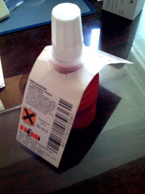

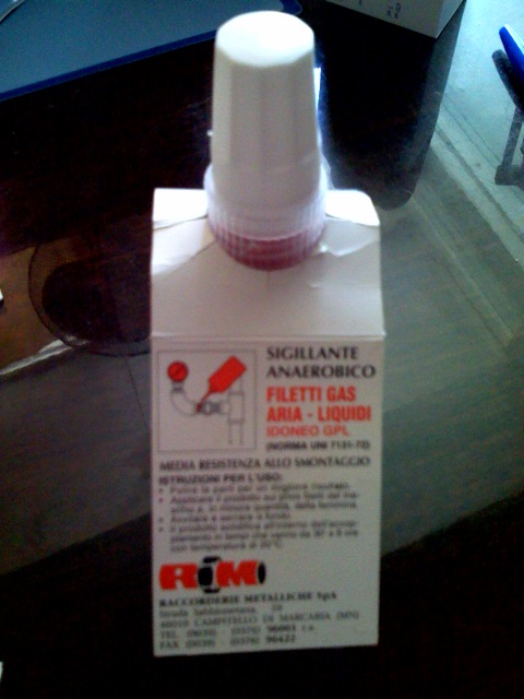

21234Z А можете выложить информацию по RM ? Включая ту, что итальянцы прислали? Фото этикетки...?
1234Z
1234Z
Регистрация: 10.04.2006
Сообщений: 69
22.07.2009 в 11:15:44
вот пока что есть
