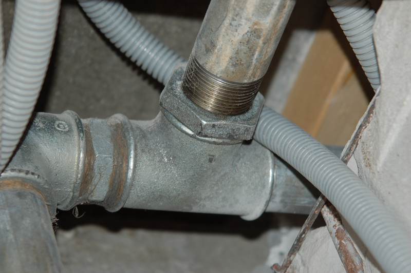

Тук-Тук написал : Хоть один человек мне хотелось бы знать, хотя бы из присутствующих здесь на форуме видал такое - чтобы соединение проела до наружи ржавчина, начавшаяся во льне внутри нормально упакованной резьбы, прям изнутри насквозь?
опять передергивание. я этого не говорил! и речь вовсе не о сквозной корроизии! чтобы соединение потекло достаточно, чтобы коррозия съела несколько ниток резьбы. фото от Aura. соединению 2 года, течет, место стояк. Не удивлюсь, если вы заявите, что это нарисовано в фотошопе или не квартира это, а хим завод. -;)

Тук-Тук написал : Лён с пастой это нормальный материал, я лично ничего не имею против.
лукавите -:) а как же пасты Huskey? -;)

Хаскей написал : фото от Aura. соединению 2 года, течет, место стояк.
Некорректный пример, вообще, непонятно что.
Кто-то где-то слепил что-то из оцинковки, оно течёт и что из этого следует? Муфта где?

в чем некорректый? еще одно фото от aura там же. по моему разумению, пример очень характерный. цинк это антикоррозионное покрытие. коррозия сожрала его и дальше ускоренно кушает металл. поэтому не зря до сих пор в СНиП-е указан свинцовый сурик на натур. олифе. хоть сурик это яд и такая паста имеет существенные недостатки.

Хаскей написал : в чем некорректый?
Здесь контргайка не затянута, в случае выше я уже сказал. А это у меня 3 года без всяких паст, только на силикон. Делал сам, форум не читал тогда, а то сделал бы на Унипак.

NNN написал : А это у меня 3 года без всяких паст, только на силикон.
это стояк?
NNN написал : а то сделал бы на Унипак.
Унипак не защитит от коррозии, наоборот может только ускорить, потому что содержит ВОДУ! повторю, что не раз писал здесь на форуме. защитить от коррозии резьбу могут 2 варианта: 1). хим процесс называемый пассивацией поверхности. это делает свинцовый сурик на натуральной олифе.
обработка металла орфтофосфорной кислотой тоже пассивирует поверхность. 2). содержащиеся в пасте ПАВ-ы (антиржавейная, антиокислительная и противокоррозионная присадки). Сантех пасты Unipak, Multipak, Remer, Emmeti, Neo-Fermit не содержат присадки. вопрос с Gebatout 2 открытый, не было полной документации на этот продук, когда я ее искал. наверное считается,что не нужны они для сантех соединений. а если появятся там присадки, то паста автоматически скаканет в более высокую ценовую категорию. а это многим не нужно!

Хаскей написал : это стояк?
Да. Из 32-й трубы я даже себе разводку не стал делать...:a

свар написал : ваши фото дело рук сантехников которые позорят свою професию.
это не мои фотки. а текут там соединения, потому что поставлены на один лен!
свар написал : а пока работать будем по старинке.
никто не отменял свинцовый сурик на натур олифе. -:)
