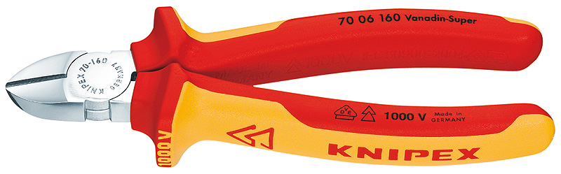

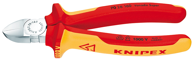

Модератор Регистрация: 18.12.2009 Москва Сообщений: 8953
Норушка написал:
это я про вот эти спрашивала :
Тут дело больше в цене. Металл у 01,02,03,05- одинаковый. Разница в чехлах ручек и в покрытии.

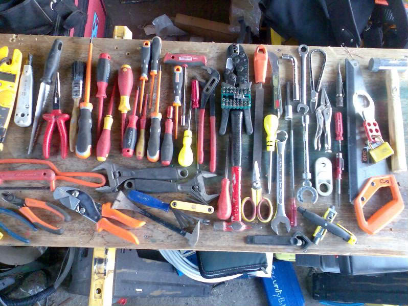

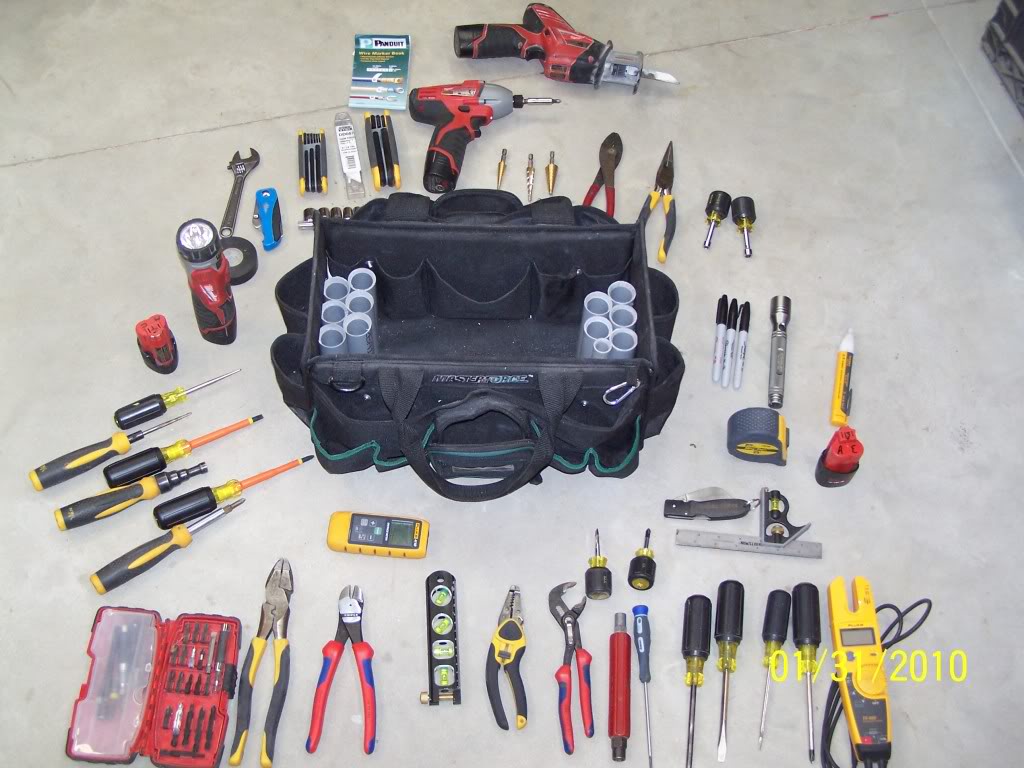

Регистрация: 04.01.2011 Екатеринбург Сообщений: 487
Вот накопил за долгие годы. Инструмент из Америки и Wurth - Knipex.
Большие пассатижи от Proto со смещенным центром шарнира, очень легко кусают всякую сталь.
Клещи Proto для стопорных колец универсальные, подходят и для наружных, и для внутренних колец.
Обжимные щипцы от Klein Tools, тоже хороши.

МУЛЬТИК написал:
МУЛЬТИК,
За инструмент респект. Вы этими монстрами масштабные модели клепаете?
Спрашиваю, потому, что сам танкист 1/35. У меня таких для сборки нет.
Hitgher, Да нет,эти игрушки для души .
А так я ими бульдозеры в натуральном размере ремонтировал.
