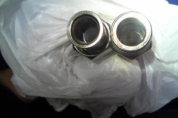

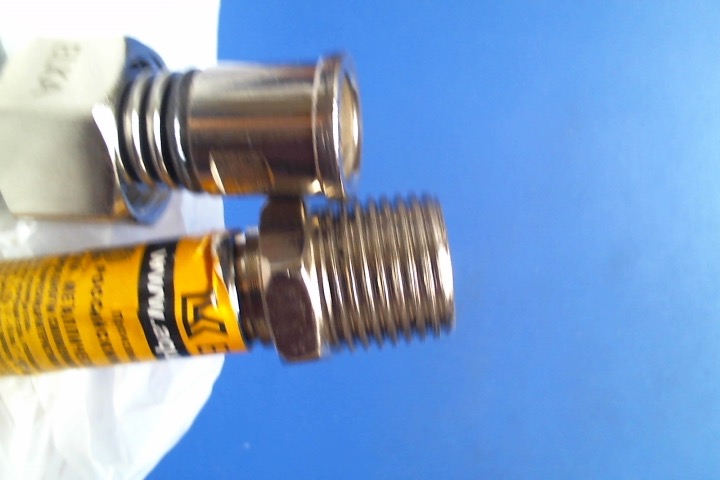

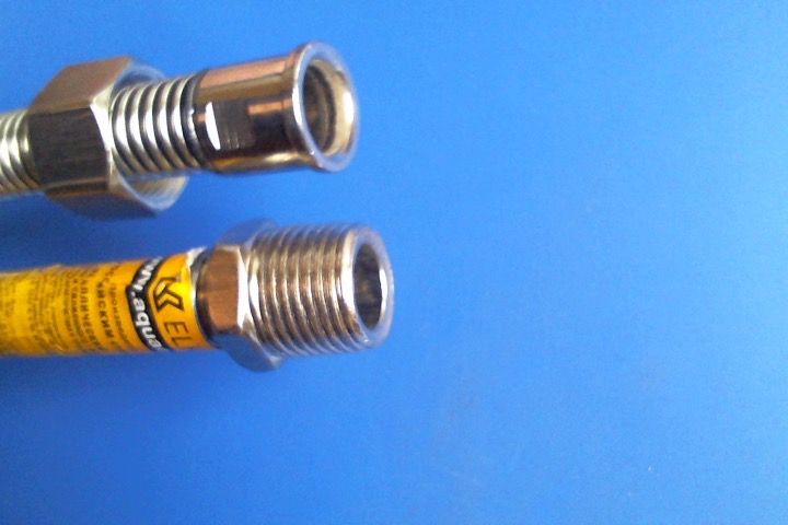

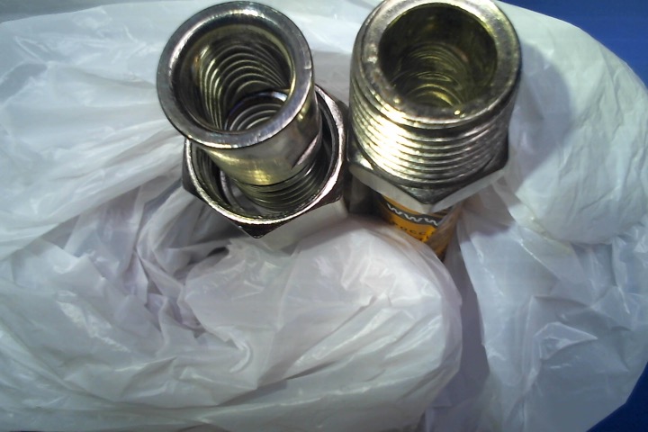

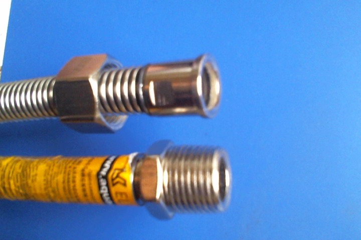

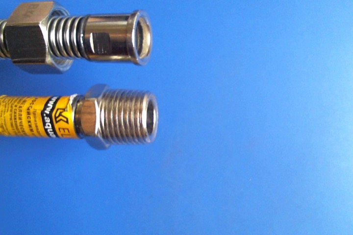

Вопрос так до конца и не раскрыт.
Есть вот такая подводка, она изначально прописана "для газа". Тем не менее - ни слова о запрете ставить её на воду. Её ТТХ позволяют безболезненно это сделать. Заявленное давление - до 16 атмосфер, температура - 80 (и аж до 425 град).
Скорее всего, опасения производителя связаны с какой-то вероятностью. С вероятностью отказа. Труба - немагнитная нержа (AISI 304, толщ. 0,2 мм); Втулки - магнитные (ржавеющие, толщ. стенки - около 2 мм) под хромированным покрытием. Приварены аргоном к трубе. Гайка - сделана аналогично втулкам (чёрный мет, хромир., толщина вопросов не вызывает)
Хотелось бы отзывов от "рискнувших".
Где слабое место?
Хотя в заголовке раздела производитель пишет -
"Сильфонная подводка для воды и газа" - ТЫЦ
Но в описании подводки слово "вода" уже не присутствует.

pool написал: Где слабое место?
В подшламовой коррозии скорее всего. Глубокие складки газовой гофры создадут сотни мест притяжения для шлама.
