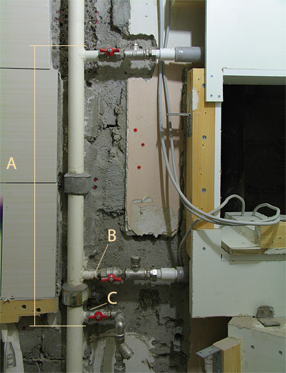

Имеется стояк 11/4(оцинковка), сваренный 1,5 года назад сантехниками. Через год проржавела насквозь резьба в месте С. Сантехник донарезал резьбу, отвод стал совсем короткий, пришлось переделывать разводку. Вторичную нарезку он уже, наверно, не переживет. Еще через полгода проржавела резьба в месте В (капает)
В связи с этим, не хочется ждать, когда и третий отвод будет течь, а хочется поменять целиком отрезок трубы А.
Хочу поставить ПП на американках: стояк-американка-муфтакомбин-ПП-муфтакомбин-американка-стояк.
Вопросы:
  1. допустимо ли ставить латунную американку на оцинковку (а то я с ходу купил американки Giacomini R18SPY006, теперь не пойму правильно сделал или поспешил). Насколько я понимаю, в комбинированной разъемной ПП муфте тоже используется латунь, и в шаровых кранах, да?
  2. купленная американка закручивается на трубу на 3-3,5 витка. Достаточно ли этого для установки ее на резьбу, нарезанную клуппом? Или для надежности необходимо сделать переход труба-муфта-ниппель-американка? (ПП Муфта комб.разъемная накручивается на гораздо большее число витков)
  3. какие материалы (металлы) вообще дупустимо ставить на оцинкованный стояк?
Большая просьба ответить поскорее, а то капает. Спасибо.
P.S Похожая проблема с гниением трубы была здесь http://www.mastercity.ru/vforum/showthread.php?t=78058 P.P.S. за валтековские фитинги и краны просьба не ругать :-)

Если клупом на стояке нарезаться можно,то лучше собрать на резьбах и оцинковкой....с ГВС шутить не стоит....вам потребуется 2 тройника (1 1/4*3/4*1 1/4),один тройник (1/4*1/2*1/4),конт-гайка и кусок трубы по размеру с одной стороны короткая резьба с другой сгон...все это хозяйство нормально собрать................пп на стояк лучше не ставить

Если ПП,то вторая американка ни к чему.Одну лучше поставить сверху,т.к. оттуда обычно капает долго и запаяться сложнее.Отрезок трубы менять лучше подлиннее ,т.к. американка в отличии от разьемной металлопластиковой муфты требует некоторого разбега при монтаже.Если стояк холодной воды,то и прекрасно стоит обычная разьемная муфта ПП \На горячей она имеет свойство подкапывать иногда при перепадах температур\.Если резьбы около 3-х витков,то лучше пройтись леркой после клупа.Или взять американку с 4-5-ю витками.Трубу армированную желательно от хорошего производителя.Может выгнуть

Клуппом на стояке нарезаться будет можно, я над этим работаю, стёсываю стену.
Относительно сбора на резьбах, то мне кажется очень много резьбовых соединений это будет плохо. К тому же даже не представляю, где покупать хорошую оцинковку на большие диаметры, отношусь теперь к ней с опаской, точнее даже не к фитингам, а именно к трубам.
ПП хочу ставить, т.к. уже паял себе водопровод и как-то сподручно. Чтобы компенсировать линейное расширение, я собирался сделать так (см. рис). Трубу, конечно, армированную. Хотел сначала комбинированную разъемную муфту ставить, купил, но прочитав на одном из форумов про то, как у кого-то пластиковый бортик на муфте сломался после неоднократной затяжки, призадумался.

Бортик сломать -это еще захотеть надо.Похоже пытались затянуть посильнее.Т.к. при падении температуры в стояке,такие муфты откручиваются от руки \после затяжки ключом\ и нередко подкапывают.Потому практикую на ГВ и отоплении американки.А если делать металл,то на сварке.Сгон - слабое место на трубе.

Так как быть конкретно с вопросами 1 и 3? Вы ставите американки из какого материала на оцинковку?
Комбинированная разъемная муфта (например Wefatherm) ведь тоже из латуни.
На сварке (газом) соединения имеются снизу и сверху (у потолка). ЖЭКовский сварщик в прошлый раз умудрился один из отводов приварить криво аж в двух плоскостях, поэтому еще раз платить большие деньги за такую работу совсем нет желания.
P.S. про медь уже везде написано, что нельзя с оцинковкой, и чем это грозит, а про латунь я копал-копал, так и не нашел конкретной инфы.

Капитошка написал : Т.к. при падении температуры в стояке,такие муфты откручиваются от руки \после затяжки ключом\ и нередко подкапывают.Потому практикую на ГВ и отоплении американки.
+1 И американки тоже могут потечь при плановом отключении горячей воды. Если ставить, то обязательно иметь доступ и раз в год подтягивать.
Хотя ИМХО, может попробовать накидную гайку фиксировать анаэробом?

Голой латунью не пользуюсь.Имеет свойство лопаться \возможно у нас такое качество\.Ставлю никелированные фитинги.
BV написал : И американки тоже могут потечь при плановом отключении горячей воды.
.Для меня это нонсенс.Не было таких случаев.Опять же наверно вопрос качества.В них резинка зажимается конусом и играть ей там некуда.
serdib написал : я собирался сделать так (см. рис).
Стояк из ПП на рисунке?Или подразумевалась подобная схема для металлического?.На самом стояке американки лишние, там и адапторов хватит.А вот ПС лучше через них.

Я интересуюсь вопросом латунь-оцинковка в плане коррозии (или что там бывает, гниение). Стоят ведь например латунные краны на отоплении, и тоже получается цепь: оцинковка-латунь-батарея-латунь-оцинковка.
Про никелированные фитинги: Насколько я понимаю, никелируют фитинги для прочности и эстетики, поправьте, если не прав. Сама латунная американка (в моем первом посте) выглядит очень добротно, тяжелая, толстостенная, единственный минус - малое количество витков на внутр.резьбе. У ПП комб.разъём.муфты, купленной мной, металл тоньше.
На втором рисунке зеленым я нарисовал ПП. Капитошка, а под адапторами вы подразумеваете комб.муфты? На них (без американок) собирать будет вообще неудобно, т.к. даже при перекрытом стояке сверху бежит вода.

если решили по своей схеме..зачем вам американки на стояк?!на нижнюю часть тройник оцинкованный в него угол ПП с наружной резьбой,наверху также угол...американки только на полотенчик.....или внизу МКРВ,тройник ПП,угол пп 90 гр
