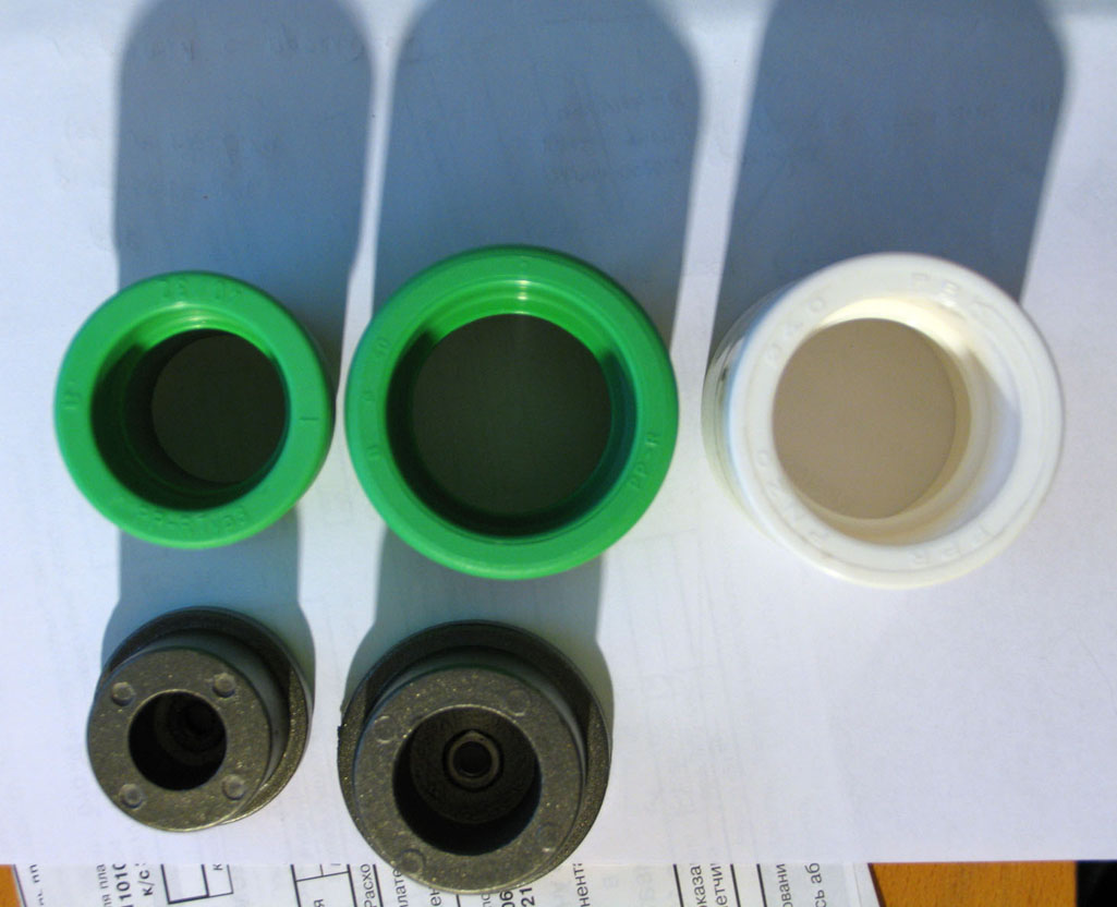

Столкнулся с вопросом. Муфта Акватерм (диаметр 40) свободно заходит на насадку паяльника. С муфтами меньших диаметров такого нет.
Фото приложил (на нем слева направо: акватерм 32, акватерм 40, РВК 40) Видео здесь http://www.youtube.com/watch?v=JOUmeIbqcMA
P.S. Свободно насаживается не только муфта, но и все фитинги на 40 - угольник, тройник и т.д. Подумал сначала, что косяк в насадке. Но муфта фирмы РВК в холодном состоянии не насаживается.
Как быть? Или это для акватерма нормально?

Этим порой страдают многие производители.И в разряд нормального никак не попадает.Но если заходит свободно и не болтается ,а труба туго,то шов получается нормальный.Хотя если по правилам,паять такое нельзя.Частое явление - слишком тонкая фольга и наружный слой ПП на армированных трубах с наружной армировкой.При зачистке точилка болтается как в проруби .... и со своей задачей справляется из рук вон плохо.А причина ,на мой взгляд в экономии.Миллиметр пластика по диаметру помноженный на годовое производство пожалуй наполняют ощутимо карманы хозяев заводов ,а нам добавляют работы с ножиком и матов в лексикон.

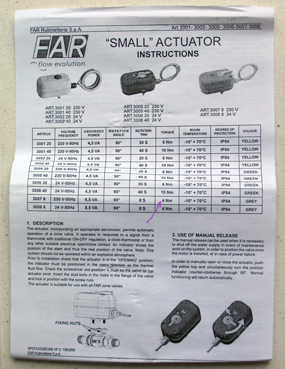

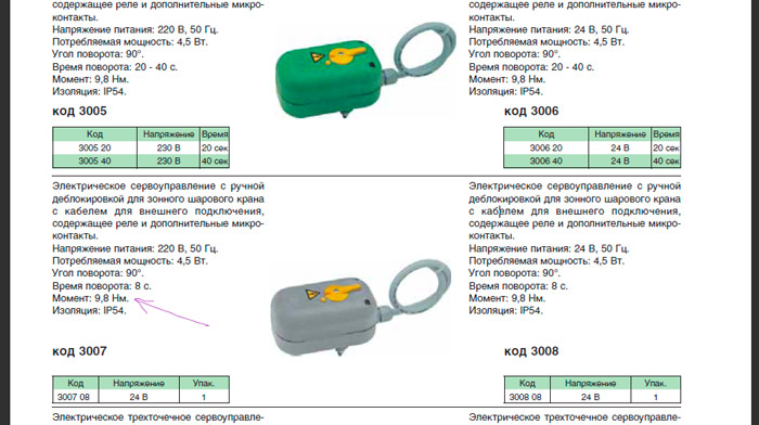

Купил недавно на пробу кран с сервоуправлением FAR 8-ми секундный. Русский каталог FAR утверждает, что у ВСЕХ сервоуправлений Момент 9,8 Нм. Однако инструкция из комплекта прибора говорит о другом: 8сек - 4Нм, 20сек - 6Нм, 40сек - 10Нм.
вопросы:
  1. Это так нам дилеры парят мозг? Не стыдно? Тут на форуме как-то сравнивали FAR с исполнительным устройством от Нептуна. У нептуна 2Нм. Получается, разница в данном случае (при одинаковой скорости срабатывания) всего в два раза.
  2. К прибору должен прилагаться гарантийный талон? У меня в комплекте было два листочка, и оба -инструкции. Покупал в Стелмаркете.

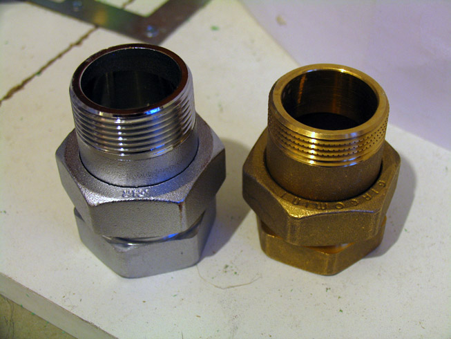

  • Американки Giacomini решил не использовать (т.к. мало витков ВР, см. пост выше). Купил американки никелированные FAR, там большее кол-во витков. Хотел поначалу оцинкованные чугунные, поехал в Рэндстрой. Посмотреть можно? Нет, привезут со склада по предоплате под заказ. А сколько там витков на резьбе? Вот, смотрите на фото. А на фото какой диаметр? Не знаю. И не взял есс-но :confused: .
  • Проблема с болтянкой фитингов на насадке сварочного аппарата решилась только покупкой родной насадки от акватерма, хотя цена на нее не гуманная :( . Пробовал насадки РАЗНЫХ производителей, в частности Dytron, не подошли. Шо-то, видимо, акватерм мудрит со своими фитингами...

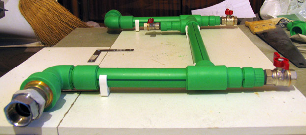

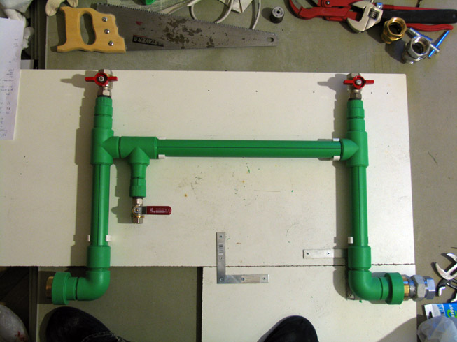

муфты перед углами комбенироваными лишние краны на полоттенчик американки в другую сторону
