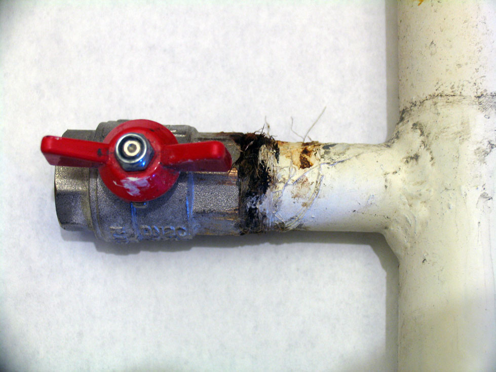

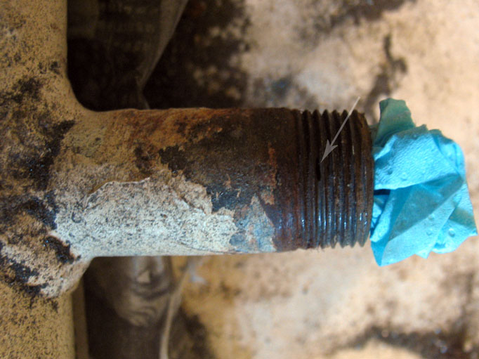

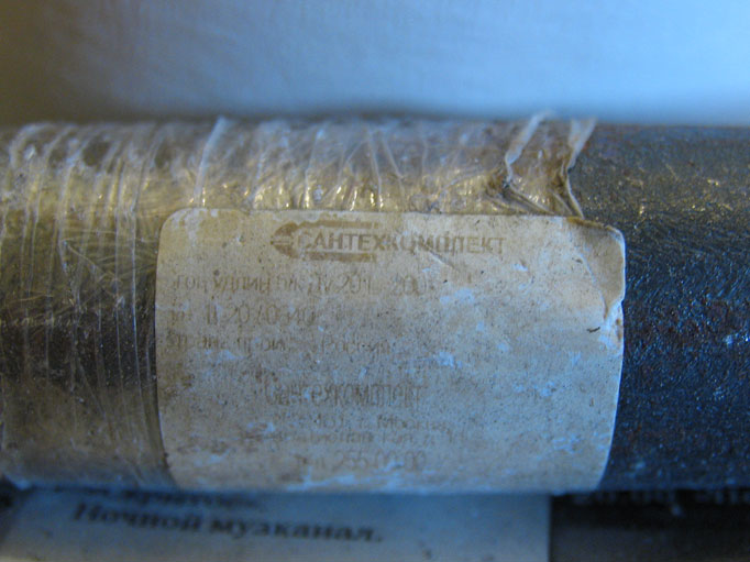

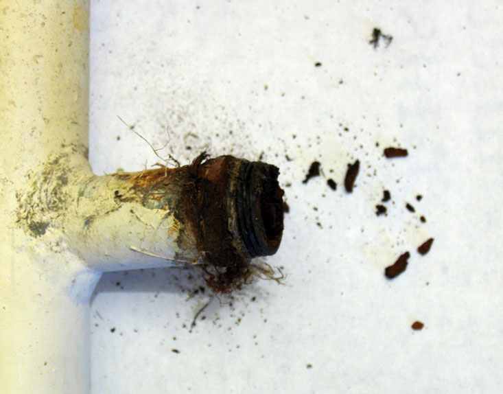

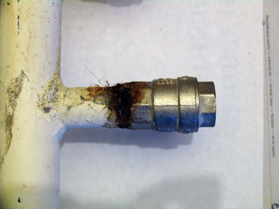

Фото 1 - злополучный отвод, вид спереди Фото 2 - вид сзади Фото 3 - кран снят Фото 4 - очистил. А вот и он, больной зуб. Резьба сгнила насквозь, причем даже не на конце трубы. Фото 5 - Производитель трубы, приваренной к стояку, виден невооруженным глазом (другим предостережение на будущее). Фото 6 - сейчас стояк выглядит так.
Как я писал выше, точно так же сгнил в прошлый раз другой отвод (1/2).
