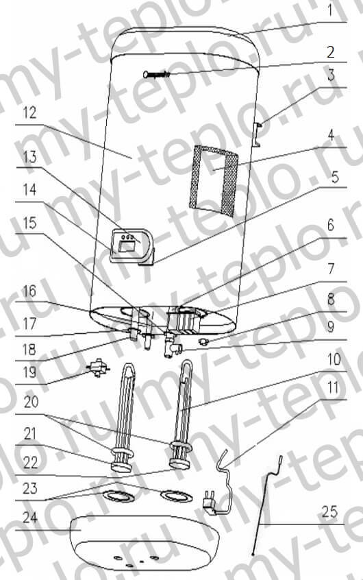

Доброго всем! Ситуация следующая. Имеется Thermex IF 80V. Заданная темп.: 65 гр., при её достижении переключается в режим поддержания темп., но значения темп. немного "гуляют" +/- 2-3 гр. и начинается частое переключение: нагрев/поддержания темп.. Ранее работал более стабильно. Коллеги подскажите куда копать, чего менять?

Crazyhorse написал: Коллеги подскажите куда копать, чего менять?
Бойлер давно чистили?
Crazyhorse
Crazyhorse
Регистрация: 11.02.2016
Мурманск
Сообщений: 7
18.11.2019 в 21:49:54
ashim1990 написал: Бойлер давно чистили?
года 2-3 назад. Думаете из-за грязи? Мне почему то кажется, что проблемма под № 25. Кстати не в курсе она расположена внутри/снаружи бака?
