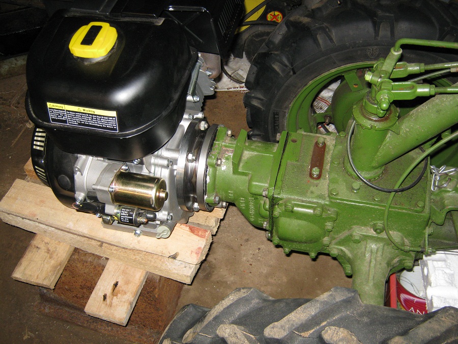

[QUOTE=kazik Почему отличаются на двух первых от третьего чертежах размеры крепления переходника
Самодельные фланци крепитса к старому переходнаму кор...
10.01.2015 в 19:42
Verino ответил в теме:
Мотоблок Беларус-09Н - отзывы, замечания и предложения
Неспеша, молотком на наковальне, на конусе. Но сам переходник, немного по другому сделан как в том рисунке, из трёх частей и в сторону сцепления с ре...
10.01.2015 в 14:01
Спецы по переходникам посмотрите на этот набор?!Жду комментариев...
Если все размеры правильно сделани, то должен подойти. Мне сделали по рисункам и...
10.01.2015 в 13:07
Там у Himev два вихода вом, несинхронный и синхронизированный с коробкой передач.
10.01.2015 в 12:42
Заводские фланцы крепитса болтами в 4 внутренние отверстия, самодельные, шпильками и гайками в 4 а иногда и 6 наружные отверстия. Вот и вся разница.
10.01.2015 в 11:05
Да, но какая точно, не знаю, не было необходимости снимать маховик. Какой выпрямитель, тоже не смотрел, для подзарадки акумулятора 35 Ач этого компл...
