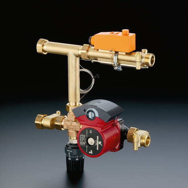

05.09.2013 в 16:43:36
romapres написал : Я правильно понял что вопрос с недопустимостью 3-х ходового снят? Обратный клапан стоит для того чтобы 1 - в нормальном режиме обеспечить циркуляцию по малому кругу 2- не дать перетоку в обратку.
Идеальный насосно-смесительный узел, это Oventrop:
Ничего лишнего. И не нужны никакие обратные клапана... Хотя да, тут контур имеет малое сопротивление. Может и потребует.
Есть узел регулируемый пропорциональным сигналом.
