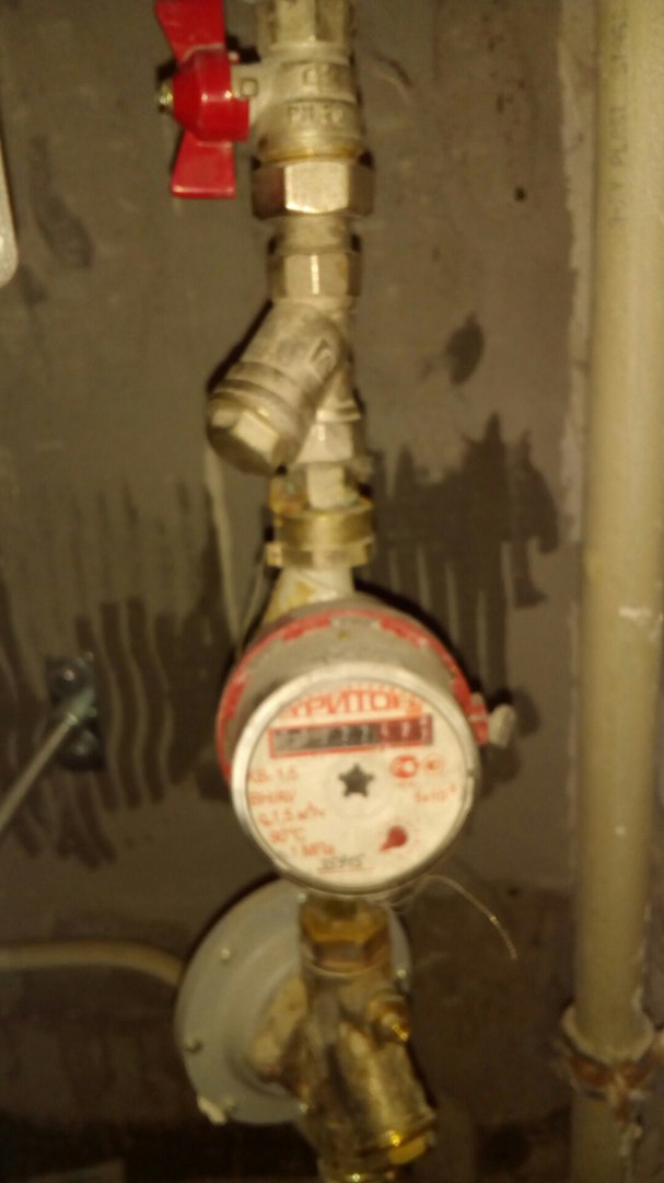

Всем привет. Подскажите пожалуйста не профессионалу) Идет сначала кран шаровой, потом фильтр грубой очистки, потом счетчик, а потом что за фигня? Выглядит как фильтр + кран (ручка снята) + еще этот круглый белый барабан. Что это и зачем?

id308116 написал: Всем привет. Подскажите пожалуйста не профессионалу) Идет сначала кран шаровой, потом фильтр грубой очистки, потом счетчик, а потом что за фигня? Выглядит как фильтр + кран (ручка снята) + еще этот круглый белый барабан. Что это и зачем?
id308116, наберите в яндексе КФРД

BV, большое спасибо. Я хочу снести фильтр, счетчик и КФРД. Т.е. оставить шаровой кран и от него сразу гибкий шланг к смесителю. Я же могу это сделать? (в УК не будут ругаться?) Или что-то еще стоит добавить? Спасибо!

id308116 написал: Я хочу снести фильтр, счетчик и
И платить за воду по нормативу?
id308116 написал: и от него сразу гибкий шланг к смесителю.
сопли из гибких шлангов - путь к потопу
Купите манометр за 200 руб и измерьте давление, перед тем как отказываться от редуктора - может оказаться слишком много, и нужен будет редуктор. Если нужен редуктор - то перед ним фильтр обязательно.

Есть еще такой вопрос. Шаровой фильтр не течет, но при переключении открыть/закрыть из него выходит несколько капель воды. Не из мест соединений, а именно из переключателя. На сколько это нормально?

id308116 написал: Шаровой фильтр
что ЭТО? Может кран?
id308116 написал: но при переключении открыть/закрыть из него выходит несколько капель воды. Не из мест соединений, а именно из переключателя. На сколько это нормально?
Бывает. Не страшно. Но если можно подтянуть сальник на оси, то можно и от капель избавится
