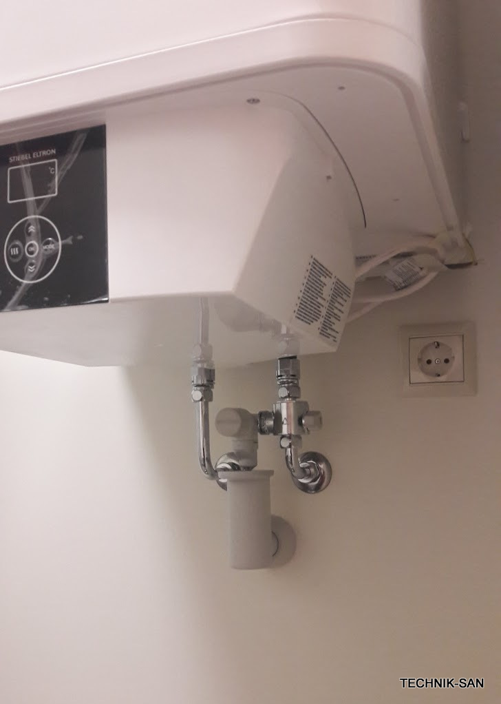

AngryAgain написал: Имеется водогрей Electrolux на 80 л. Встала проблема как его правильно подключить.
Можно и так - использовать группу безопасности Stiebel Eltron KV 30
