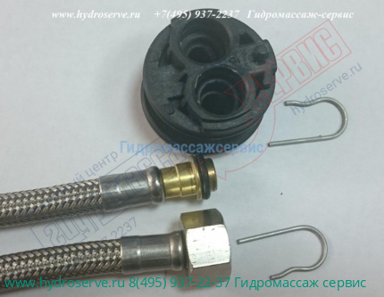

Здравствуйте
Кто в курсе такого вида подводки, на скобах фиксация гибкой подводки смесителя. Чтобы поменять поменять уплотнительное кольцо в подводке, нужно разбирать смеситель, удалять картридж, тогда появляется доступ к снятию подводки ? Или же спец ключ требуется для выкручивания. Фиксируется на клипсе вдергиванием. Смеситель марка VIDIMA. Рассохлась уплотнительное кольцо, ввиду снятия смесителя и чуть более года не эксплуатировался. Течь идет.

разобрать, вытащить пластиковый корпус из стакана, чтобы выдернуть фиксирующие проволочные скобы. Тогда подводка просто вытаскивается. На вашем фото все видно невооруженным взглядом.

латунь. пластиковая часть что шланги держит
BV написал: разобрать, вытащить пластиковый корпус из стакана, чтобы выдернуть фиксирующие проволочные скобы. Тогда подводка просто вытаскивается. На вашем фото все видно невооруженным взглядом.
BV, спасибо за столь оперативный ответ. И отсчет по наглядной фотографии. Очень помогли мне, буду вытаскивать картридж и всю внутрянку, чтобы освободить шланги, а там смотреть новые уплотнительные кольца. Класс !

Сейчас снял картридж. Выбил пластиковый корпус .
