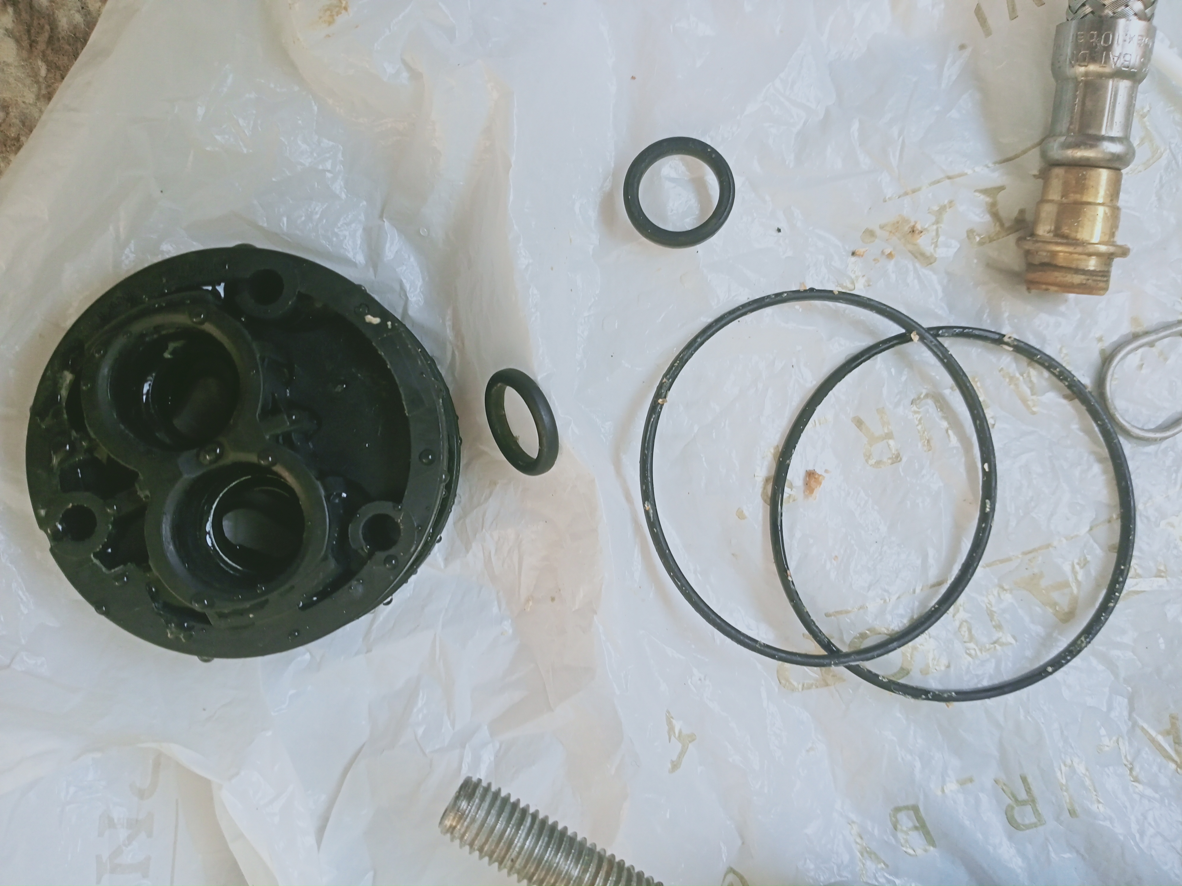

Сейчас снял картридж. Выбил пластиковый корпус .
молоток, вклеен был?

BV, все таки, нет, не вклеян, это мне показалось. Выбилось спокойно, это я боялся.

Мне как полагаю следует заменить все эти уплотнительные резинки с силиконовой смазкой. И не факт что снова не даст течи такой конструктив. Могу ошибаться. Сервис официальный Гидровид
Одна из них дубовее, чем вторая. На подводках когда снял. Но целые.
Почему была течь ? Видимо менять на новые пора, увеличились в диаметре.

замените колечки, прикрутите удлинители папа-мама. А если умеете паять медь и не боитесь колхоза.... но это в теории, тк для этого пластикового чуда жесткая подводка противопоказана категорически.

Становятся дубовыми и при небольшом изгибе подводки не компенсируют зазор расширением резины. Конструкция совершенно уродская в том, что длина подводки входящая в пластик совсем никакая (погуглите и сравните с грое) и соответственно при изгибе пластик не удерживает ее от изгиба, скобочки также в пластике и жестко не удерживают подводку от наклона. Уберите резинку и установите подводку со скобой - наверняка она там будет заметно болтаться. Похоже новые ынжинеры из нового поколения :)

Ясно. И данное заметил на колечках снятых.
BV написал: Конструкция совершенно уродская в том, что длина подводки входящая в пластик совсем никакая (погуглите и сравните с грое) и соответственно при изгибе пластик не удерживает ее от изгиба, скобочки также в пластике и жестко не удерживают подводку от наклона.
Посмотрел. Действительно у ГРОЕ шланги глубоко заходят во внутрь
BV написал: Уберите резинку и установите подводку со скобой - наверняка она там будет заметно болтаться.
Ха, я б сказал они и с колечком заметно так люфтили )) А без колечка так ходуном ходят ))

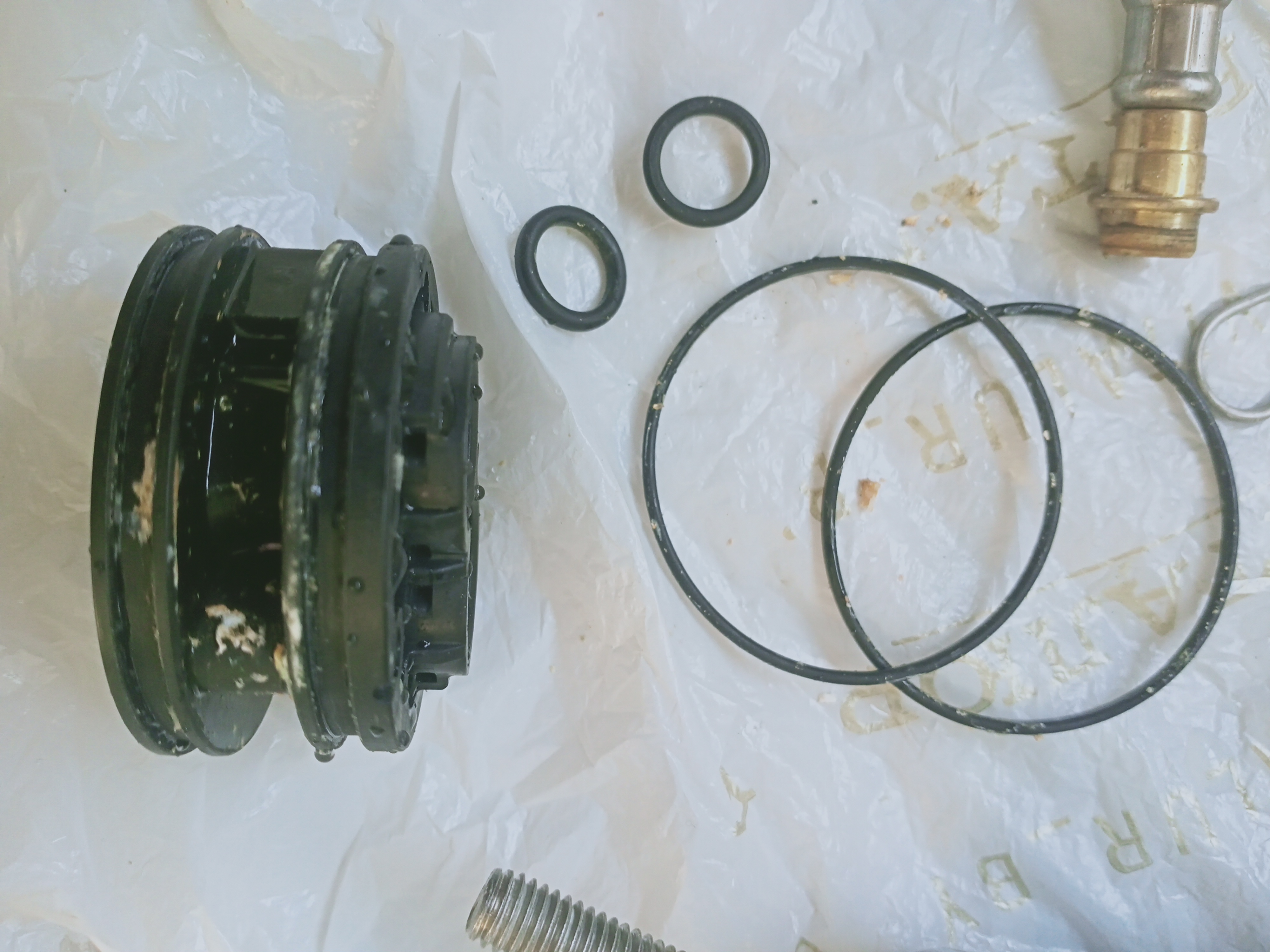

BV, можно за место оригинальных Ideal Standart использовать на замену О-ринг кольца NBR масло-бензостойкие ? В автомобильном магазине присмотрел. Еще нашел FKM нужного размера, и силиконовые Гигиенически для водоснабжения подходят в смеситель данный тип колец ? Какой предпочтителен уплотнитель из типа материала ?
Помаял в руках кольца старые, одно из них сжал, оно рассыпалось на три части. Второе менее жесткое оказалось, но по ощущению также мягкость первоначальную потеряло.

Одно соединение, крепление гибкой подводки, подвижное получается. И основное, в непропускании воды через подводку, служит прижим уплотнительных колец о стенки пластиковой части со стенками металлической части шланга. Кольцо расплющивает. То что имеется небольшой люфт в данном соединении (крепление на шпильки) взад-вперед не имеет большого значения. Следовательно кольца нужны в размер.
Второе соединение, внутри смесителя, которое держит пластиковую часть входящей группы шлангов, уже неподвижное.

Отчитываюсь. Забежал в автомагазин, подобрал сальники из резины NBR подходящие по размеру (диаметр и сечение). Установил в смеситель предварительно смазав жидким мылом. О чудо, ничего не подтекает. Мне показалось, а возможно именно так, оригинальные уплотнительные кольца имеют сечение ближе к КВАДРАТНОМУ !!! Со временем кольца теряют эксплуатационные свойства.
Увидим в эксплуатации, кто кого перехитрил, я систему, оригинальных дорогих комплектующих, или она меня.
Четыре уплотнительных кольца обошлись в 180 рублей. Смазка силиконовая не понадобилась.
