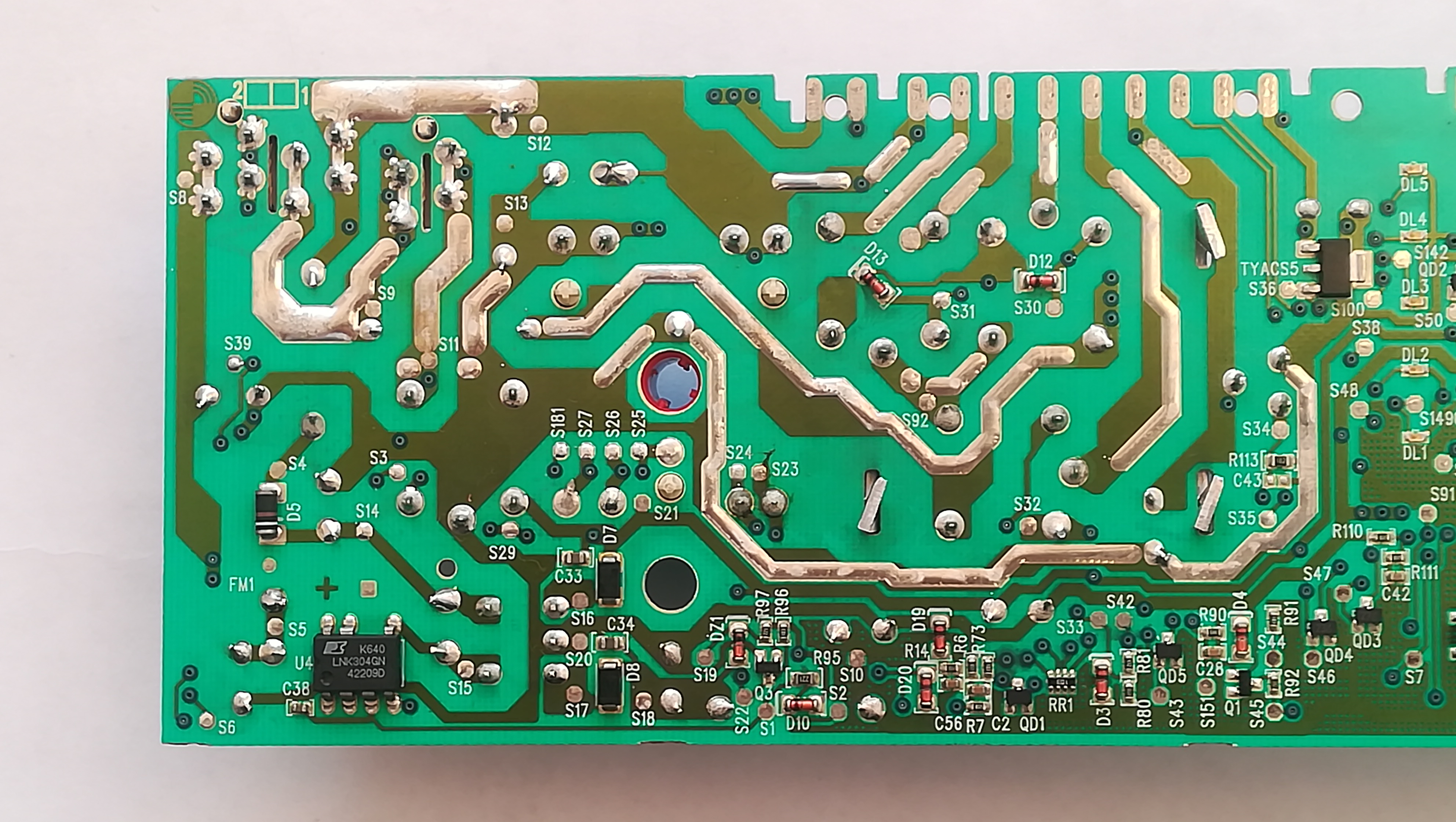

MADONNA написал: Стабилитрон DZ1 проверял? Так же как диод - по падению напряжения.
щас усердно (прям сильно втыкая в олово) повтыкал щупы в рызные стабилитроны, они показывают значения в ОБЕ стороны. Так же не должно быть? включаю режим "диод 2k", далее красный щуп к аноду (где у стабилитрона красная сторона), чёрный щуп к катоду (чёрная сторона стабилитрона). Это, я так понимаю, режим в котором должно быть какое то сопротивление. В обратную сторону должно ничего не показывать, верно? Сейчас все значения укажу...

Мадонна, вот ещё раз плата: диоды так проверял: режим "диоды 2k", красный щуп на анод, чёрный на катод. Второе значение (через дробь) - это щупы наоборот втыкал. D5 = 0,838 / разрыв DZ1 =1,150 / 1,478 D10 = 0,884 / разрыв D20 = 0,873 / 1,346 D19 = 0,873 / 1,370 D3 = 0,874 / 1,343 D4 = 0,885 / 1,051 D13 = 0,360 / 0,360 D12 = 0,360 / 0,360 D15 = 0,860 / 1,342 D16 = 0,860 / 1,360 D17 = 0,810 / 1,305 D18 = 0,773 / 0,882

Rosales написал: щас усердно (прям сильно втыкая в олово) повтыкал щупы в рызные стабилитроны, они показывают значения в ОБЕ стороны. Так же не должно быть?
Омметр или напряжОметр? Поймите - ясновидцев тут нет. Подробно описывайте, что делаете...

Rosales написал: DZ1 =1,150 / 1,478
выпаять и проверить отдельно (может оказаться и двухсторонний стабилитрон - не спешить браковать, если бесконечность в обе стороны)
Rosales написал: D13 = 0,360 / 0,360 D12 = 0,360 / 0,360
тоже...
По уму - сильно помогает приборчик как у Мадонны, тестер деталек.
Паять быстро, не перегревая, хорошо нагретым паялом.
