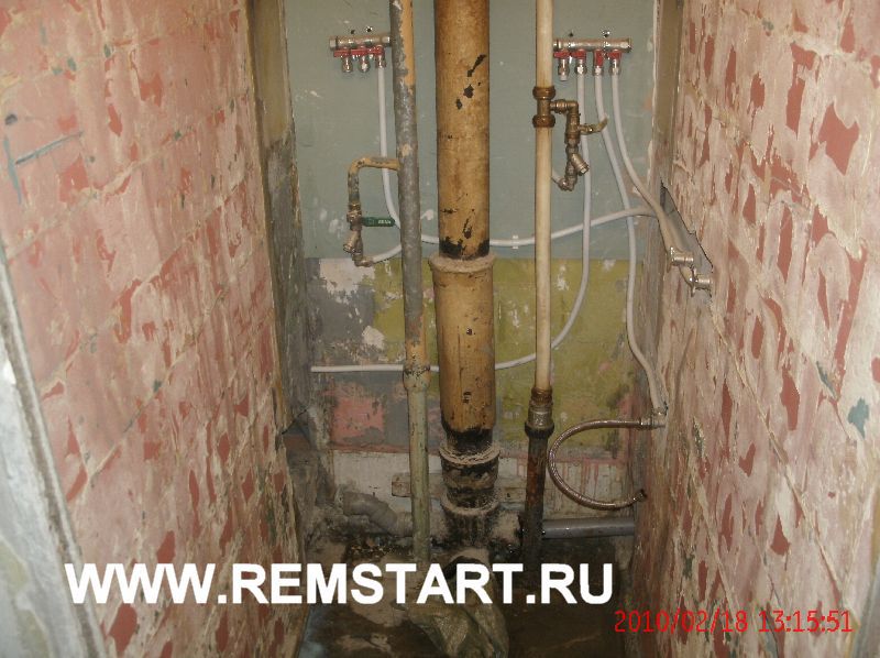

Kranoff написал :

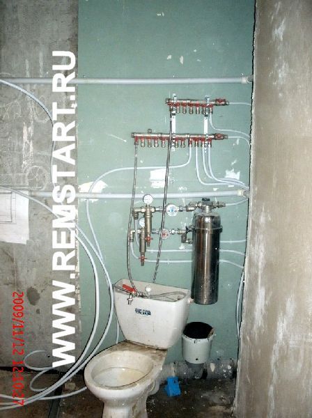

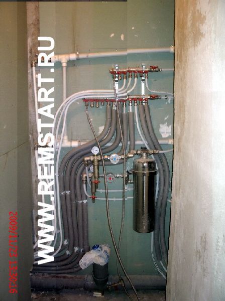

Надо, чтобы и движение воды было по направлению стрелки, и отстойник фильтра был направлен вниз.
А сантехник ваш водорозетки как собирается ставить?
Или он припаяет муфты с резьбами, да и всё?
сантехник говорит, что даже при таком расположении фильтр будет работать, типа весь мусор будет задерживаться сеточкой и падать вниз))) а насколько наши дополнительные фильтры компенсируют не совсем корректную установку косых фильтров?
не знаю(( он мне сегодня утром озвучивал схему разводки, когда я его про косые фильтры пытала, слово "водорозетки" вообще не звучало... Чем грозит их отсутствие?
Firenze написал :
Будет сыпаться вниз пока не соберётся в весомый камешек способный застрять в трубе и дальше без вскрытия/замены трубы уже не обойтись, вместо предусмотренного для этой цели разборки косого фильтра...
Firenze написал :
Ни как, мусор будет скапливаться в первом углу до которого сможет упасть вертикально вниз.
Firenze написал :
Болтанием смесителя душа при регулировке воды. Под раковину, больших проблем быть не должно, но лучше если фитинги перехода на метал будут с шестигранником для удобного их удержания гаечным ключом при накручивании шлангов смесителя раковины.

Firenze написал :
вообще по-другому нельзя сделать
На таком просторе никаких проблем не возникает. Посмотрите в теме "Сантехмонтаж. Фотографии. Было до... и стало после" в каких закутках мастера умудряются разместить куда более наполненные оборудованием сантехшкафы.

Firenze написал :
Ващи "дополнительные" фильтры - это отдельная история. Пластиковая колба такая пластиковая. Воспользуйтесь поиском по запросу "лопнула пластиковая колба", получите к примеру такую тему
